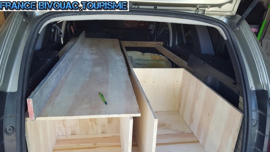

allez ce weekend on se fait un weekend  entre mec du coup on bivouac alors je me suis dit tu dormiras dans le duster! Bon il ne me restait plus qu'à aller chercher du bois et commencer le fameux aménagement.
Tout est en contre plaqué de 15mm. la partie gauche renferme glacière réchaud et 30l d'eau les 2 parties de droite ne sont pas terminées il me reste a trouver LA caisse a outils qui pourra contenir le nécessaire pour mes sorties 4x4. voila quelques photos
encore de la finition à faire mais c'est fonctionnel pour l'instant

Chapeau bas ! Tu n'as pas chaumé ! J'aimerai vraiment une photo avec toi allongé sur ton installation Mr. Green
Tu as utilisé quelle essence de bois alors ? Bravo !

Whoua ! Extra ! Tu m'as coiffé au poteau ! Je suis en train de réaliser presque la même chose dans mon Scénic !
Par contre me concernant  je suis en train de concevoir un double plateau relié par une charnière piano, qui se dépliera sur la banquette arrière rabaissée.
J'ai besoin de mes 5 places en condition de roulage. Et du coup je suis limité par la hauteur du pavillon qui définit la moitié de la longueur du lit.
Je dois concevoir des caissons moins hauts pour pouvoir ouvrir plus de longueur.

si tu regardes bien les plateaux sont divisés gauche et droite et chaque coté se replis en 2 avec une charnière piano. comme ça je peux les poser sur les coffres et bénéficier des 5 places assises. et pour tout mettre en place j'ai juste le dossier de la banquette a rabattre.

D'accord.  Je comprends mieux ton système,  qui est vraiment bien pensé.  Je vais donc m'en inspirer.

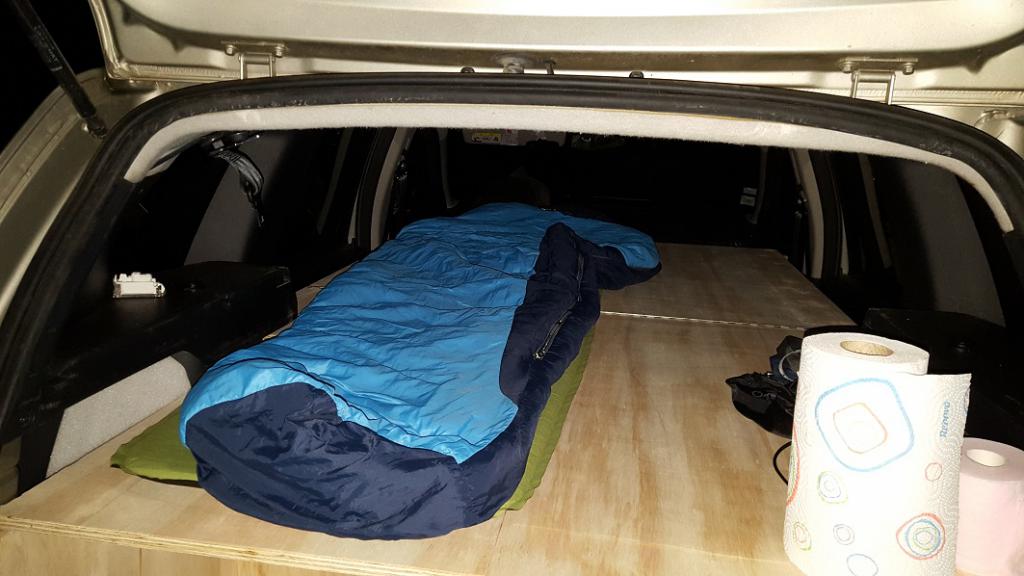

Bon alors test ce week end et premiers constats
Confort au top sur le lit place largement suffisante pour moi seul ça doit être top à 2 adultes de 80kg voir à 3 si avec ma femme et un des enfants. Mon porte roue sur attelage ça sera la solution si je rajoute une tente de toit. Ensuite parlons électricité, j'avais bidouillé un petit système avec une vieille batterie de tondeuse autoportée pour pouvoir brancher un longue portée de 18w à LED et port usb pour charger le téléphone. J'avoue que ça rend serein de savoir que tu peux tirer du jus sans avoir à te soucier de comment démarrer le lendemain. Sinon pour dormir plus longtemps il va falloir envisager des stores. Je vais essayer de mettre une petite photo de l'endroit ou j'étais. Ah oui dernier point zéro condensation.

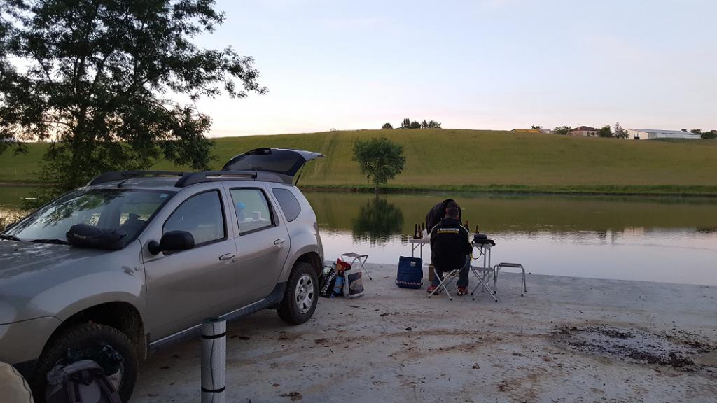

MessagePosté le: Lun 22 Mai - 21:43 (2017)    Sujet du message: Dacia Duster aménagement caisson de coffre, dormir dans SUV. Répondre en citant
voila les seules photos de prises

MessagePosté le: Mar 23 Mai - 13:42 (2017)    Sujet du message: Dacia Duster aménagement caisson de coffre, dormir dans SUV. Répondre en citant
Merci pour ce partage ! C'est extra ! Tu as du te régaler au réveil le matin  Okay
C'est un tapis de sol auto gonflant, ton matelas ?
Je pense que tu n'as pas été ennuyé par l'humidité malgré la proximité du lac, car la température int et ext devaient êtres semblables, donc pas de point de rosée, ni d'humidité condensée en gouttelettes.
En tout cas Re chapeau !
