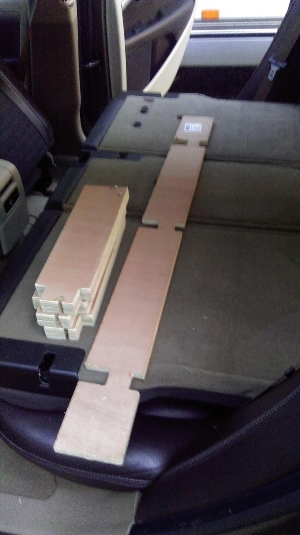

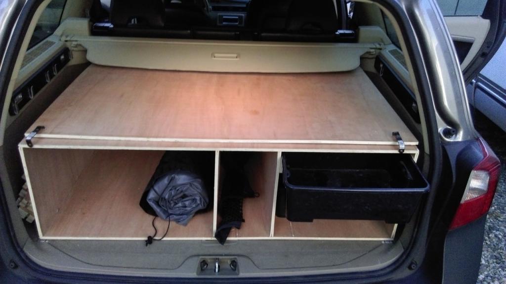

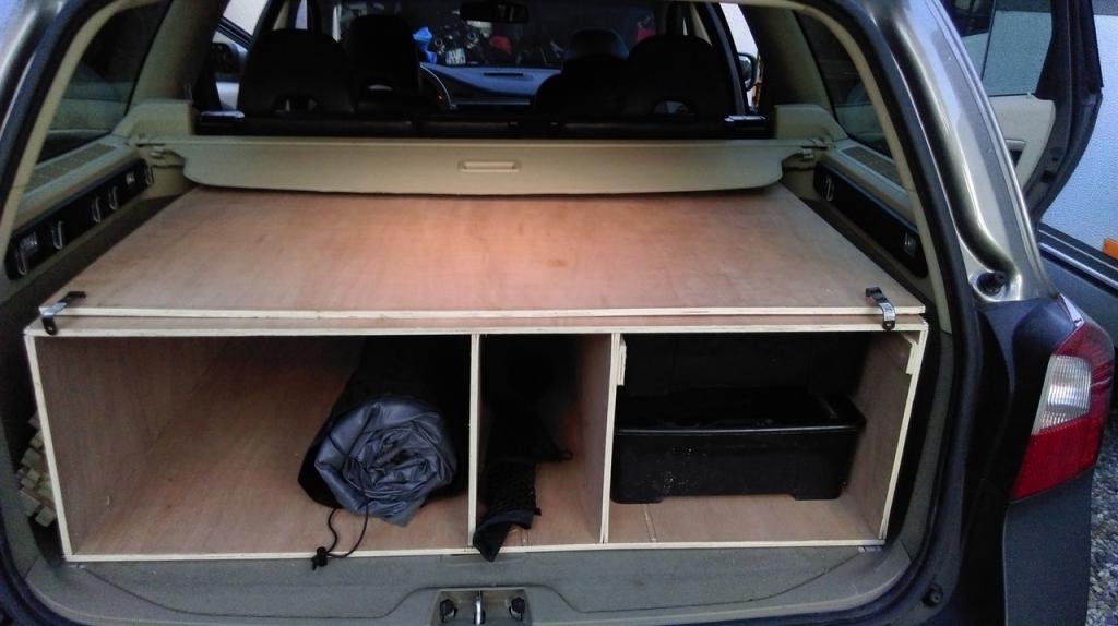

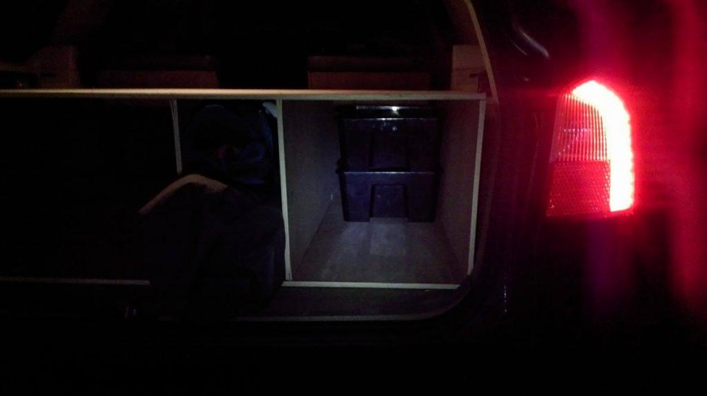

Bon ben voila, hier soir j'ai craqué pour faire l'aménagement grandeur nature parce qu'il faut qu'on parte ce week end ^^(ben oui pourquoi faire dans la simplicité quand on peut travailler dans l'urgence..)
Dernier client de la journée chez LM et leur machine pour la coupe était en panne du coup il à fallu improviser pour ramener le matériel à bon port..

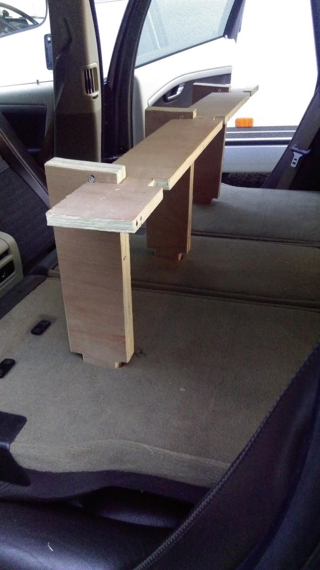

Donc voici la première construction du premier caisson pour la partie coffre

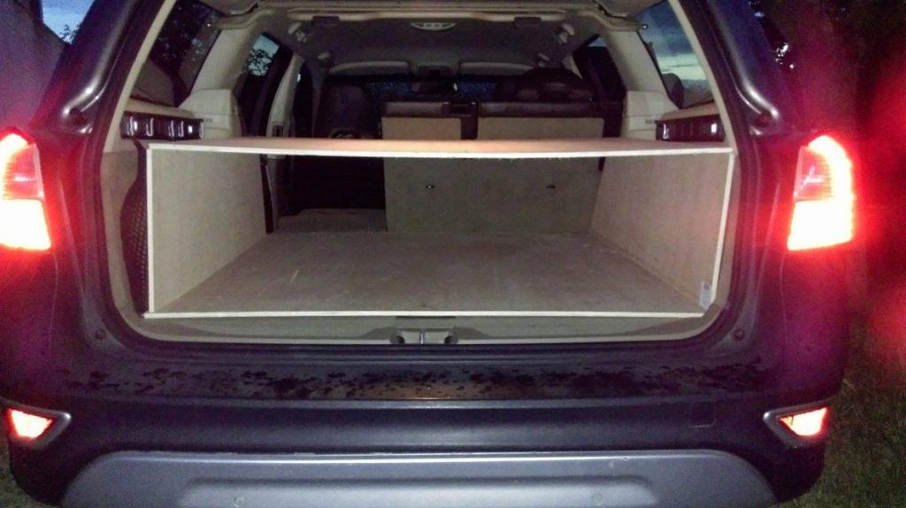

Montage à blanc pour voir vite fait le gabarit

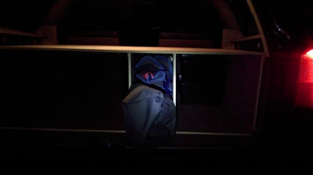

Caisson de coffre à 3/4 fini
Emplacement pour table et chaises
Emplacement divisé en deux, au fond deux solutions soit je fais deux tiroirs pour rangement de ce qui est relatif au camping, soit deux glissieres avec des bacs qui glissent comme ceux que j'ai là, et devant emplacement pour petite glacière ou rangement divers
Désolé pour la luminosité des photos mais bon j'ai commencé à 21H30 et fini à minuit (contents les voisins de m'entendre couper percer et poncer hier soir ^^)
La suite entre jeudi et vendredi car parti en déplacement pour deux jours

MessagePosté le: Mar 30 Mai - 09:16 (2017)    Sujet du message: XC70 du poussin Répondre en citant
Shocked  Ca va être chaud en délais.
Pense à l'éventuellement de démontage sans abîmer les joints de coffre.

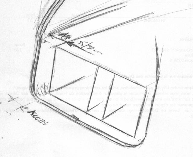

A mon avis et par expérience, il préférable d'avoir un caisson moins large et de bénéficier de la place de chaque côté entre caisson et habillage intérieur plus importante ( environ 25/30 cm ) pour ranger les grosses chose tel que : chute de CP pour mettre sous le cric, matelas pneumatique, vanite de madame, popote, blouson ...
Poussin
Inscrit le: 22 Mai 2017
Localisation: 31
MessagePosté le: Mar 30 Mai - 09:22 (2017)    Sujet du message: XC70 du poussin Répondre en citant
Il est complètement amovible parce que je ne veux pas le garder tout le temps dans le coffre, il rentre plug and play, de chaque coté du caisson en effet il y à deux "vides poches" qui correspondent aux passages de roues Wink
Après il faut garder du chargement et pouvoir dormir donc bien mixer le tout c'est pas évident
Le passage au milieu ne sera pas bouché au bout et concorde avec le siège du milieu qui se rabat individuellement ce qui permet aussi de pouvoir rentrer les choses volumineuses ou même le snow ou les skis cet hiver, bien que je ne pense pas monter au ski avec en mode bivouac. (encore que...)

MessagePosté le: Mar 30 Mai - 15:31 (2017)    Sujet du message: XC70 du poussin Répondre en citant
Perso mon séparateur de coffre est sanglé au bas du coffre.
Je ne le faisait pas avant un sur un gros coup de freins j'ai bien regretté.

MessagePosté le: Mar 30 Mai - 23:08 (2017)    Sujet du message: XC70 du poussin Répondre en citant
Pas compris?
Le caisson n'a aucune mobilité pendant le roulage car complètement bloqué par les sieges, J'ai laissé le passage au milieu pour pouvoir charger quelque chose de long mais rien ne peut traverser l'habitacle.
Pour la glacière j'ai pas voulu me prendre la tête à vrai dire c'était pas ma préoccupation première, Mais là véritablement je fais le test de montage et on verra bien ce que ça donne ce week, à tout moment ça me saoule et je monte une tente de toit, Au pire ça m'aura coûté 50e et des bières

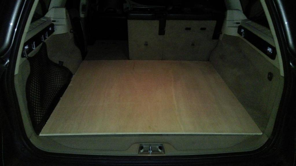

Le mien pareil rentre au chausse pied et se cale tout seul en tout cas beau boulot. Mais si tu restes sur la première photo celle ou tu portes le CP sachant qu'il fait 120x250 tu pouvais aussi y jeter une 2secondes dessus et tu avais une tente de toit a pas cher. Hihihihi

MessagePosté le: Ven 2 Juin - 11:30 (2017)    Sujet du message: XC70 du poussin Répondre en citant
ouais ! ça me semble aussi un peu léger !Il faudra soit renforcer le plateau tous les 30 cm par des longerons, ainsi que les supports, soit placer direct une tente de toit!

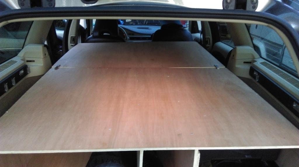

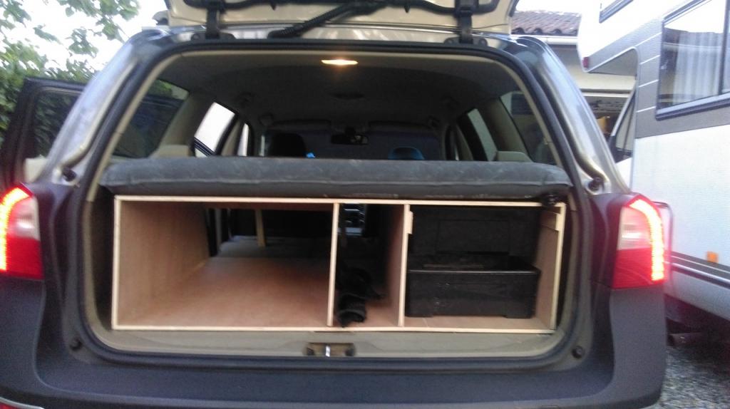

MessagePosté le: Jeu 22 Juin - 21:23 (2017)    Sujet du message: XC70 du poussin Répondre en citant
Salut tout le monde, désolé pour cette petite absence mais la fin du Master 1 était là et j'avais pas mal de boulot et pas eu le temps de m'occuper des loisirs.

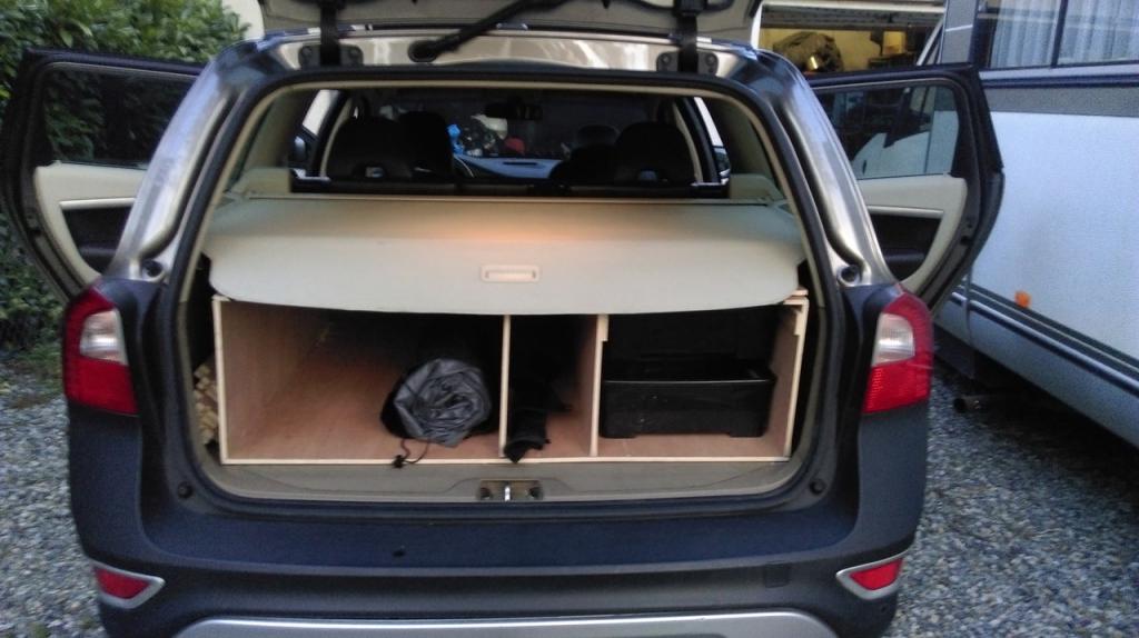

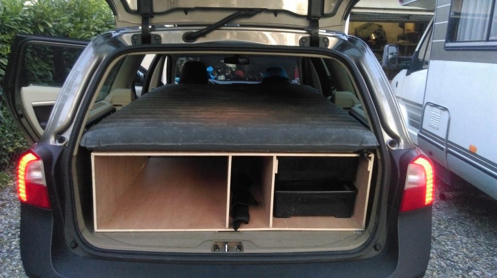

Je vous poste les photos de l'installation finie (enfin on peut faire mieux niveau finition mais pour le moment ça va comme ça)
Au final le week end que nous devions faire on s'est fait inviter chez des copains du coup on à pas encore baptisé la bêbête.
Mon idée donc était d'avoir quelque chose de complètement amovible et qui laisse la possibilité de rouler à 5.
Au départ j'étais parti sur un double caisson qui après s'empilait (enfin une usine à gaz quoi) mais la forme de la fin du coffre était trop compliquée et j'ai pas eu envie de me prendre la tête.
Du coup j'ai cherché une autre solution facile, et vous allez voir ce que ça donne (quoi ça se sent que je suis content de ma trouvaille? suis sur que mes potes de xc70 y ont pas pensé à celle là)
Allez la suite par ici

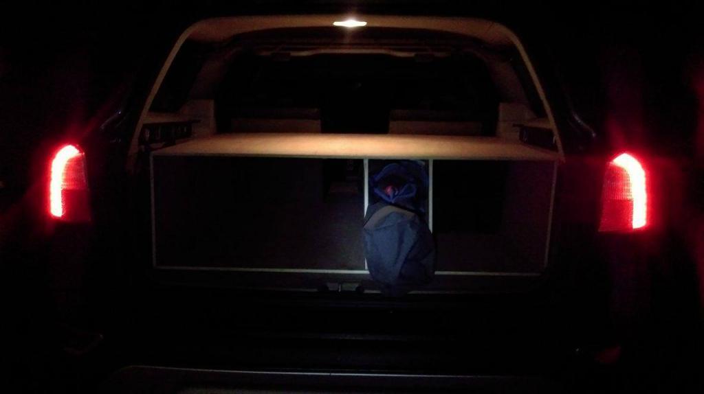

Voila, c'est un peu juste une fois allongé sur la position de coté (non c'est pas juste c'est du sur mesure ^^) mais si je m'aperçois que ça manque d'espace soit je vire le matelas et je met des auto gonflants (avec risque de divorce (faudra sortir les balances  Twisted Evil )) soit possibilité de gagner facilement sur la hauteur du caisson, mais là disons que c'est le meilleur compromis chargement/roulage/couchage

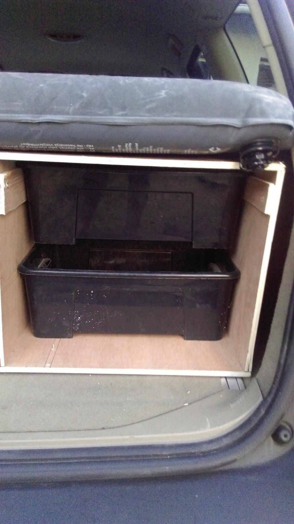

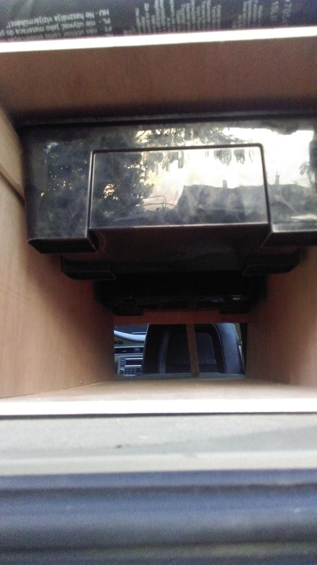

A droite coté camping avec 5 bacs pour ranger tout le nécessaire de camping, ou juste en garder une paire un au dessus poussé au fond et l'autre en dessous aussi pour laisser la place à une potentielle glacière (je pense à faire une découpe avec une charnière pour pouvoir l'accueillir si besoin et la nuit elle passera au niveau des pieds du passager avant). Le milieu emplacement pour table et chaise de camping avec communication du troisième siège qui se rabat individuellement, ou des skis ou que sais-je.
Et à gauche donc c'est le coffre, le matos de plongée complet pour deux y rentre.
Vous en pensez quoi les amis?
