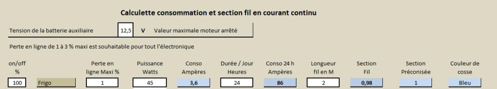

En supposant que ta glacière de 45 W fonctionne 100% d'une heure pendant 24 heures = conso de 86 A / jour --- c'est mort,
Maintenant avec un frigo du type Waeco de 55 W fonctionne 40% d'une heure pendant 24 heures = conso de 42 A / jour ---
Et pour finir avec une glacière du type Waeco de 55 W fonctionne 40% d'une heure pendant 12 heures = conso de 21 A / jour ---
D'où la nécessité d'avoir un Frigo à une glacière et une très bonne et grosse batterie avec coupleur malgré la clim.

Merci Jean, pour ta réponse et tes tableaux.
J'avais lu sur d'autres forums, qu'effectivement les frigos 12 V (une fois à bonne température) consommaient 2 à 3 fois moins qu'une glacière électrique alors qu'ils offraient beaucoup plus de performance.
Cela provient de leur isolation et conception, mais surtout de leur sonde de température et de la conso de leur moteur, qui s'enclenche par intermittence pour maintenir la température, alors que les petits moteurs des glacières, eux, fonctionnent en permanence.
Je n'arrive pas trés bien à me familiariser avec ton tableau ..... Rolling Eyes , cette petite batterie tiendrait combien de temps en fait ? Il me semble que ma glacière consomme 53 W/h pour 4 ou 5 ampère/h, et qu'il faudrait rajouter une charge complète de smartphone, de cigarette électronique et de tablette, pour être précis. C'est ce que je consomme pour un séjours tradi avec une nuit au milieu.

Voici les les calcul tels que je les ai appris au collège.
Je prend en compte que la batterie est en autosuffisance sans charge extérieur.
Calcul de la puissance utilisable de la batterie sans être endommagée soit 20%.
42 A x 0.8 = 33.6 Ampères restant.
42 A - 33.6 A = 8.4 Ampères utilisable.
Tension batterie aprés 2 heures de stabilisation 12.6 Volts après une charge maxi à 13.5 Voltes pour un batterie neuve.
Calcul de la conso du frigo de 45 W
Formule I = P / U soit 45 / 12.6 = 3.6 A
Temps utilisation de la batterie sans être endommagée toujours à 20%.
8.4 / 3.6 = 2h30
Si tu veux utiliser la totalité de la capacité de la batterie (ce qui strictement impossible physiquement puisque ton frigo finira par s’arrêter avant)
42 A / 3.6 = 11 heures.
Pour preuve sans parler de valeur, laisse tes phares allumés pendant toute la durée de la décharge de la batterie.
La première heure, les phares éclaires normalement puis baisse progressivement et pour finir, chute très rapidement. Moralité : plus la tension baisse, plus la consommation en ampérage augmente dans la période où il y en à moins dans la batterie
Je pense que ta glacière classique s’arrêtera au 2/3 des 11 heure soit 7 heures mais batterie HS après quelques coup comme cela.
J’espère avoir été le plus claire possible.
