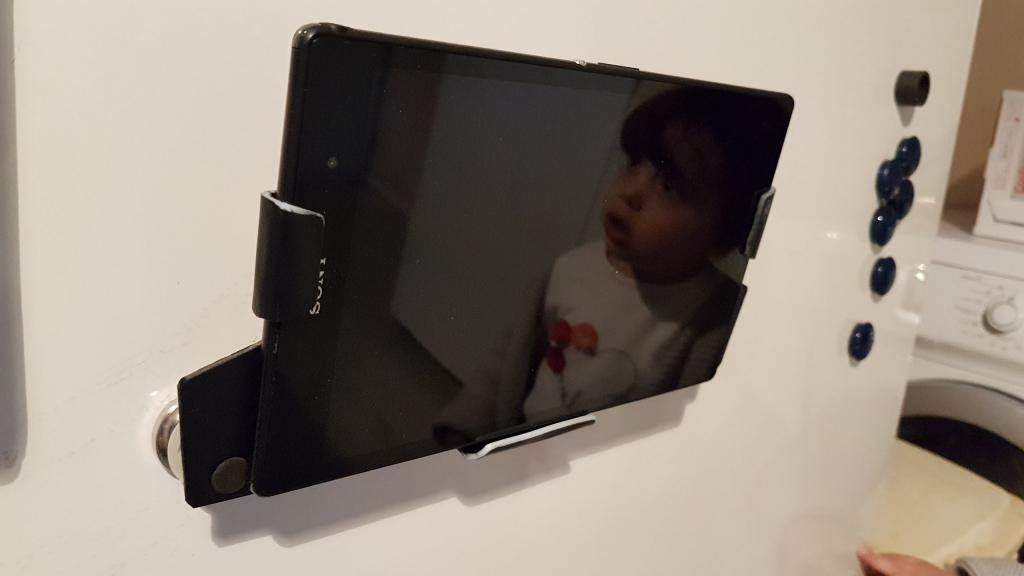

Adaptation de la tablette GPS
Le Vitara n'a qu'un GPS routier, incompatible avec les chemins que l'on souhaite prendre. Il me fallait donc faire un support pour ma tablette GPS tout en gardant au maximum l'accès aux fonctionnalités de la voiture.
J'ai construit un support à partir d'un plaque de Macrolon et deux boules associées à de puissants aimants. Voila ce que cela donne, aimanté sur la porte du réfrigérateur ( avec ma petite fille en fond d'écran  Laughing ) :

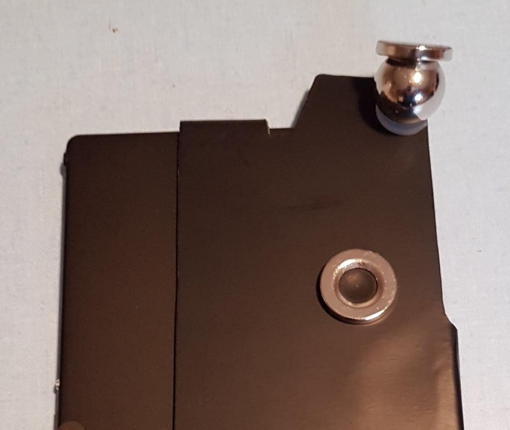

Détail arrière d'une des deux boules et des aimants. Au milieu de l'aimant en forme de couronne, j'ai mis deux ronds de caoutchouc assez souples sur lesquels viennent frotter les boules. ça permet d'incliner la tablette et de la laisser en position inclinée :
J'ai juste collé deux plaques métalliques sur le tableau de bord pour venir y placer la tablette. Elle peut prendre deux positions. En position haute elle couvre l'écran de la voiture mais je peux l'incliner facilement pour voir la caméra de recul, par exemple. Dans la position basse, elle masque les commandes de la clim mais là aussi je peux la relever pour accéder aux différents boutons.
Une petite vidéo vaut sans doute mieux qu'un long discours, voilà donc ce que cela donne :

Félicitation pour cet achat et très malin le support.
MessagePosté le: Sam 16 Déc - 16:55 (2017)    Sujet du message: ...... et voilà le Vitara Répondre en citant
Enfin !!!!!!!!!
Il est splendide ton Vitara ! Merci pour les photos .
Ton système de fixation tablette est super ingénieux, bravo, tu m’épates ! J'adore le reflet de ta petite fille sur le frigo Mr. Green
les aimants m'ont l'air suffisamment costauds pour encaisser les soubresauts et trépidations ! En plus la fonction up and down ou plug and play est super pratique, et que dire de la double position au choix , le top ! ça me plait bien ton système !

Okay Pour ton nouveau véhicule et  Okay pour ton ingénieux système de support aimanté ! Collr des patines en acier sur un tableau de bord neuf, c'est osé, mais plus rien ne m'étonnes ici ! Mr. Green
C'est collé au double face, pas de problème !
ça s'enleve sans laisser de traces. J'ai vérifié avant  Wink
