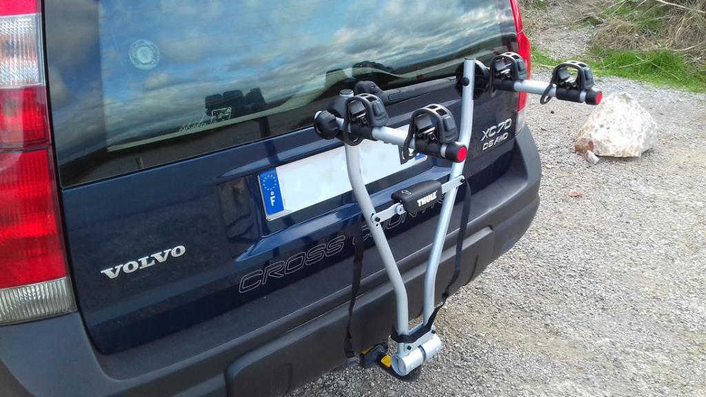

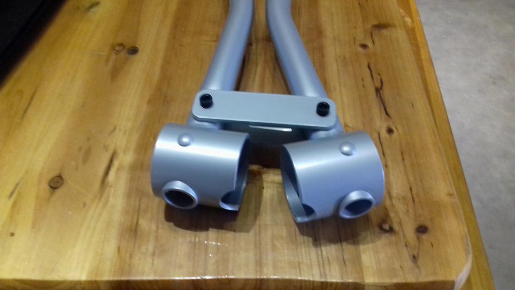

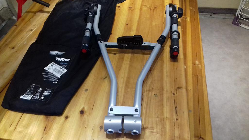

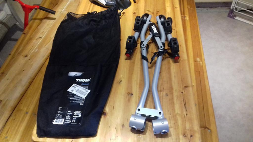

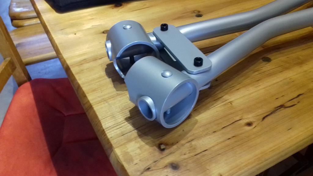

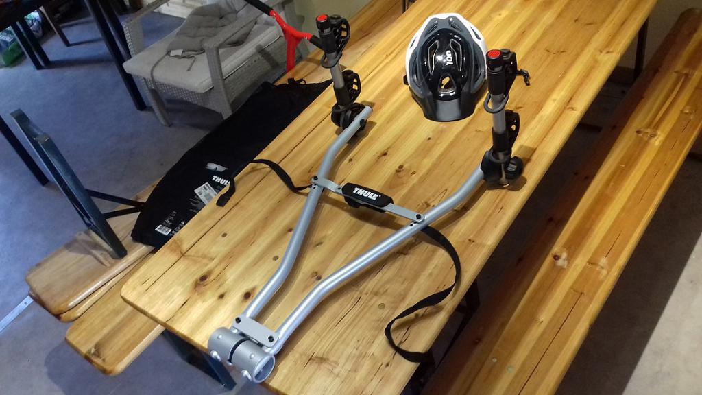

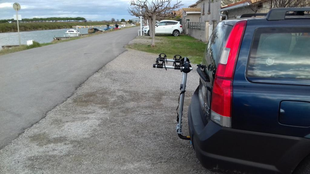

Pour les vélos des gamins, j'ai enfin acheté un porte vélo sur attache remorque, de marque Thule, un truc tout simple à 60 euros. Le Xpress 970.
Je me fabriquerai un porte plaque minéralogique plus tard.
J'ai choisi ce système sur un coup de tête à Décathlon , car le fait de ne pas avoir de porte à faux arrière m'a bien plu.
Mais j'ai surtout voulu tester sa résistance, afin de savoir si ce système pouvait me permettre d'y fixer une roue de secours ou une petite malle de transport. Le poids supporté n'est pas énorme (30 kg), mais ça devrait le faire.
Pour ouvrir le coffre, il me suffit de débrayer la machoire et de basculer le porte vélo vers l'arrière.

Thule fait du matériel de bonne qualité. Pour mes deux VTT électrique j'ai ce type de porte vélos :
Je n'avais pas imaginé l'utiliser pour autre chose que les vélos mais ton idée est très bonne. Comme le porte vélos est fait pour porter 50 kg cela laisse de la marge dans son utilisation.
Je vais creuser ça, Merci pour l'idée  Okay

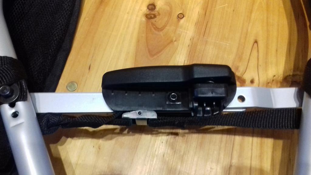

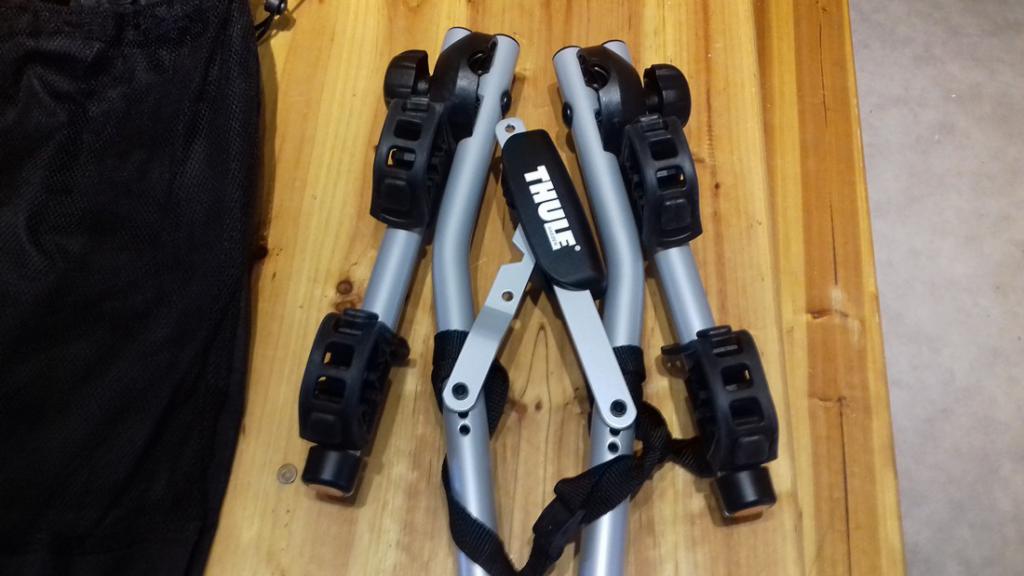

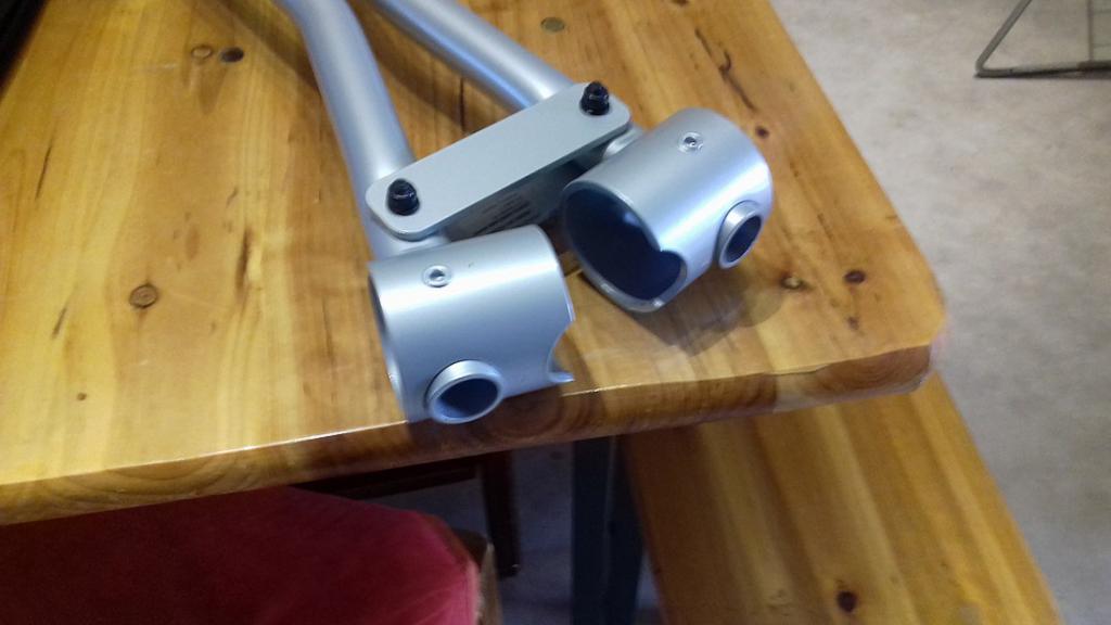

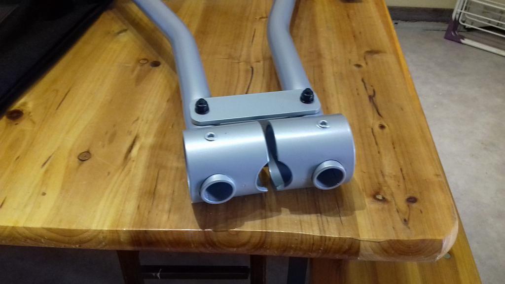

L'idée n'est pas bête, cela fait quelques temps que je regarder comment faire pour stocker une deuxième roue de secours.
Il faut que je regarde comment est conçu le truc qui se fixe au crochet d'attelage. Bison si par hasard tu peux prendre quelques photos détaillées ce serait sympa.
Après un peu de ferraille, quelques baguettes et hop un support.

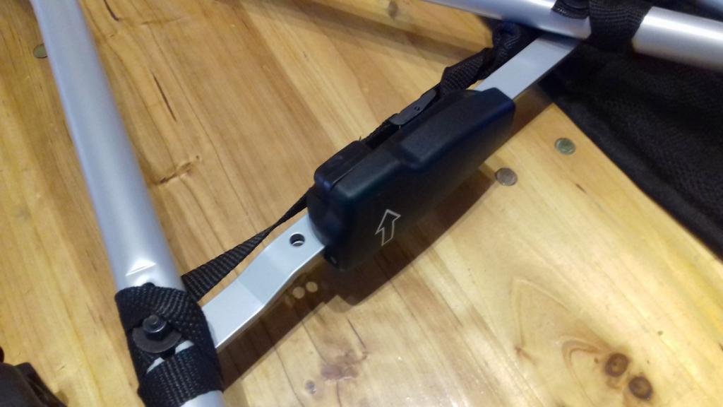

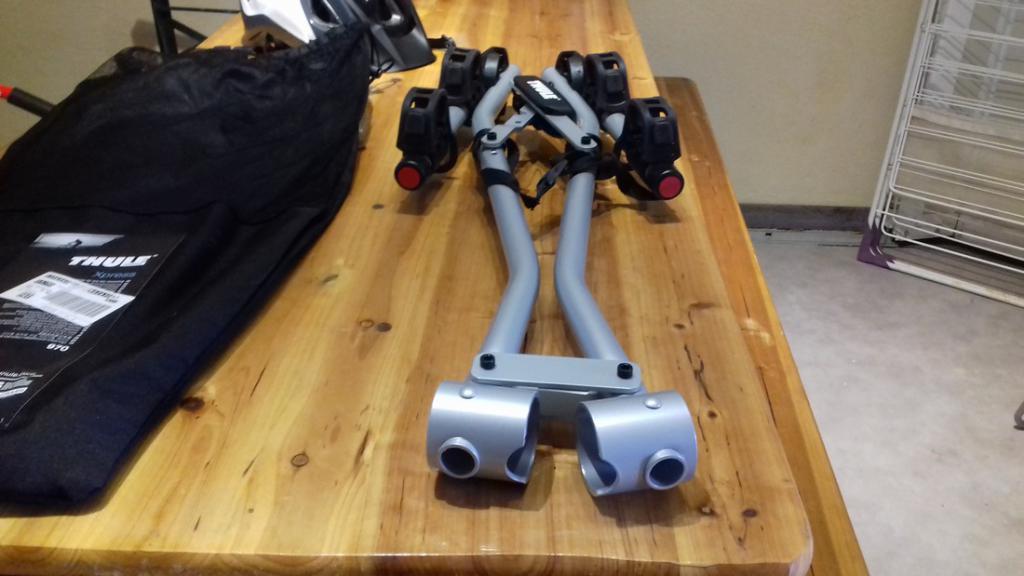

Sinon pour Wizz, voici les quelques autres photos demandées.

Merci pour les photos.
Je n'arrive pas a comprendre.
Comment fais tu pour basculer le porte vélo avec le vélo dessus?
Le mécanisme est un peu léger pour supporter une roue du toy. Il faudrait vraiment renforcer.
Messages: 1 538
MessagePosté le: Dim 21 Jan - 17:00 (2018)    Sujet du message: Achat d'un porte vélo qui servira de porte roue de secours. Volvo XC70. Répondre en citant
Il n'y a pas de système de basculement prévu comme sur certains modèles.
Je debraye le bouton en tenant les vélos et je bascule tout vers moi, puis je le remonte à sa place et re appui sur le poussoir pour le fixer.
Pour une grosse roue de 4x4 en balade tout terrain , ça peut sembler léger oui, surtout avec des bosses. Mais la même chose fabriquee en plus costaud pourrait être pas mal.

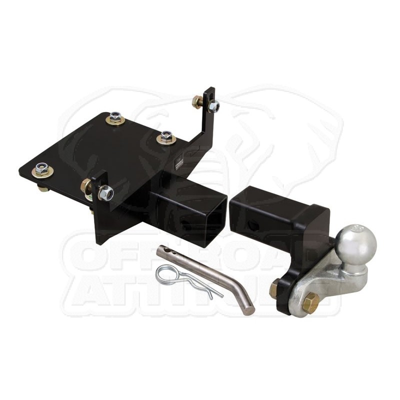

MessagePosté le: Dim 21 Jan - 23:34 (2018)    Sujet du message: Achat d'un porte vélo qui servira de porte roue de secours. Volvo XC70. Répondre en citant
Suite à ton post je viens de passer quelques heures à chercher le produit miracle...

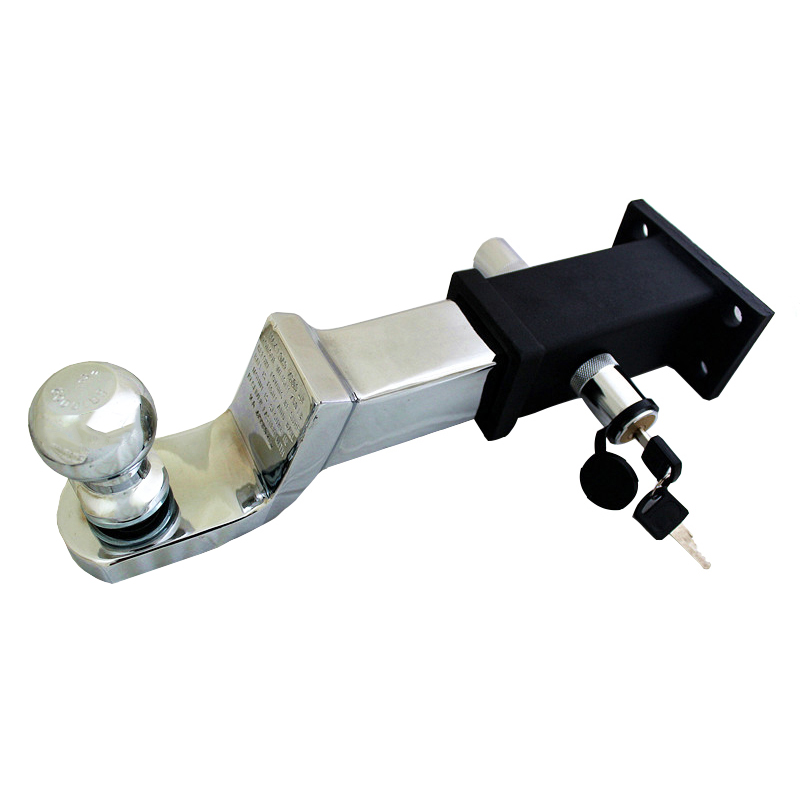

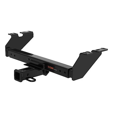

J'ai trouvé ça : http://www.wilcooffroad.com/shop/hitchgate-solo mais ce n'est pas évident de le fixer correctement au chassis de la voiture. Sur l'Amarok j'ai une platine de fixation de ce type :
Mais le système proposé par Wilco s'emboîte dans un tube qui devrait être là. Ça me semble donc assez compliqué et c'est bien dommage. Des idées ?
Messages: 1 538
MessagePosté le: Lun 22 Jan - 01:59 (2018)    Sujet du message: Achat d'un porte vélo qui servira de porte roue de secours. Volvo XC70. Répondre en citant
Ton système est un porte roue US qui s'adapte sur les attaches remorques US.
Vu que tu as déjà une patine de fixation, il te faut simplement acheter l'attache remorque US à fixer sur patine:
Donc ce qu'il te faut c'est ça:
Lien vers un attache remorque carré sur patine pour Amarok:
https://french.alibaba.com/product-detail/vw-trailer-hitch-bar-with-2-inch-…
Bon par contre, ce n'est pas du tout homologué en Europe, donc dés que tu n'as plus besoin d'une roue de secours au cul, tu démontes le profil carré (que tu peux aisément concevoir toi même )

par contre nico,sur ton modéle,il n'y a pas de sangles qui viennent renforcés/supportés le bras en y sur le haut ou côté du hayon de ton volvo ??? car avec le poids du vélo et les secousses de la route,il me semble que ça va branlouiller un chouille ton bazar !!!!!!!! pour en avoir vu un paquet sur la route en période estivale.
