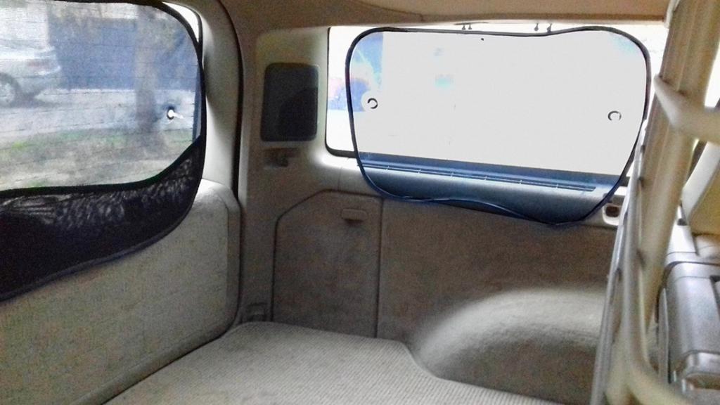

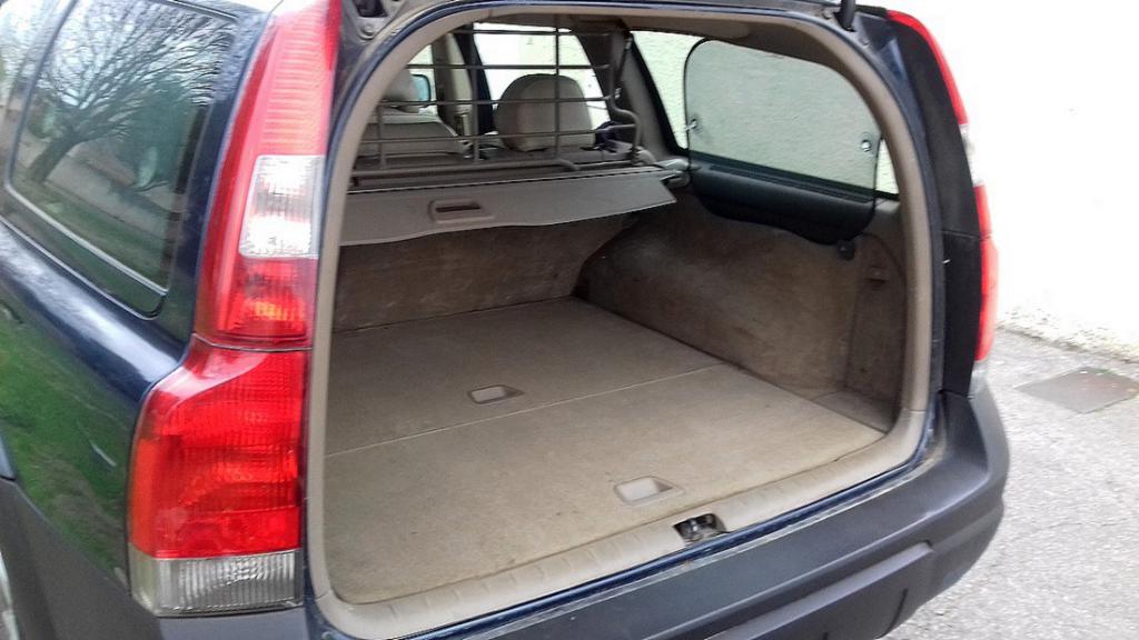

Donc voici quelques clichés de mon coffre nu :
Un vaste coffre tout carré, bien pratique à aménager, mais pas trés haut de plafond.
J'ai opté pour une utilisation occasionnelle, fixée par des sangles aux 4 coins du plancher, par mes anneaux d'encrage, de conception basique et simplissime, mais propre.
Le tiroir fait toute la longueur du coffre, les suspentes et glissières devront donc être robustes.
L'espace derrière le frigo recevra mes bidons d'huile et autres nécessaires pour l'entretient. La Bisone vient de valider l'aménagement, yapluka !

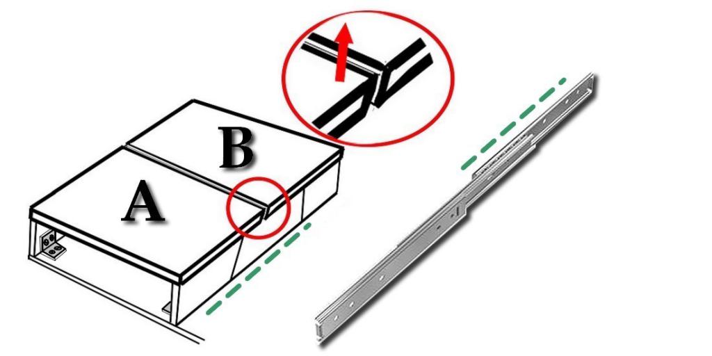

Ce qui me pose le plus de problème c'est la trajectoire du plateau, en cas de violente collision arrière ...... La caisse ou le coffre vont se déformer et absorber le choc, lui non, il va être projeté dans la banquette et le dos des passagers arrières, et les écraser contre les fauteuils avants, ou pire .....
ça ne sert à rien d'avoir une grosse grille de séparation, si c'est pour risquer pire.
Il faut que je prévois un système de rupture, pour qu'il se déchire en deux parties, sous l'effet d'une contrainte violente et soudaine. ...... Idem pour les sections longues du tiroir.

Tu as tout à fait raison d'être prudent et de réfléchir à ce que tu vas intercaler entre le hayon et les sièges.
Autre exemple, les glissières de tiroir : si tu veux quelque chose résistant au poids et à la contrainte du porte à faux lors de l'ouverture, tu vas avoir des glissières balaises. Si elles s'adaptent juste à la longueur entre le hayon et les sièges, elles peuvent devenir de vrais éperons traversant le dos des sièges sur un violant choc arrière.
Même si les sièges arrière ont un dos assez résistant, lorsque il y a des passagers dessus, je pense aussi qu'il faut laisser une longueur d’éléments pouvant se comprimer, sans influence pour le dos des sièges, pour compenser un enfoncement de l'arrière du véhicule.

En fait c'est assez simple, il suffit de définir les zones de fractures contrôlées.
Lorsque le panneau A est poussé, il rentre en pression sur le panneau B,  vient glisser sur lui et se soulever par les chanfreins taillés en biais. Les parois verticales du panneau A, soulevées à leur tour glisseront sur les parois centrales, se dresseront et auront pour effet de plier la structure.
Une autre zone de déformation est également prévue, brisant en deux les parois verticales du panneau B, afin d'éviter qu'il reste en position horizontale en cas de choc.
Les coulisses que je retiens pour l'instant sont des glissières télescopiques renforcées à super extension 150%.. Fermées elles sont moins longues d'1/3 que les coulisses conventionnelles. Par ce fait, elles pourront plus facilement se mettre en travers, et se désemboiter en cas de choc, au lieu de servir de lances et traverser la banquette arrière.
Le plus compliqué étant de concevoir quelque chose de robuste et transportable, tout en contrôlant les zones de cassures provoquées par un accident, je suis bien entendu preneur de tous vos commentaires.

bien vu la zone déformable Nico,tu souhaite que le grand tiroir dans la poussée s'empile comme un escalier c'est ça?on peux voir d'intercaler une zone plus souple comme un grillage qui fasse accordéon en cas de poussée...... les idées viennent en parlant et discuté de ceux qui peut-être réalisable et ceux qui ne l'ai pas à notre modeste niveau et moyen.....
je trouve dommage que tu n'intercale pas mieux ta cantinière/cuisine entre le frigo et la banquette,que tu optimise mieux tes espace latéraux pour y caler de plus petits bidons huile/ldr ....... que tu utilisera que peux de fois et que tu connais la conso de ton moteur.exit les gros bidons de 5L.......

Salut ! hier nous sommes allés prendre l'apéro et se régaler d'une bonne raclette chez les Durango , et Gilles en a profité pour étudier le cas de mon coffre.
Après mesures il en ressort que l'aménagement que j'avais prévu,  n'était pas concluant. Aucune place pour les valises et certaines caisses.
Une chose est certaine, avec un aménagement de coffre, je ne pourrai plus transporter autant de matos et de bagages qu avant.
Et vu que j'emportais le minimum pour 4 en autonomie, il faut qu on réfléchisse encore car l'aménagement de mon coffre ne conviendrait en volume, que pour des bivouacs de courte durée.
