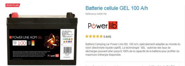

Ensuite, je me suis demandé quelle batterie mettre dans cette boite ?
2 choix possibles : soit une batterie Gel, soit une batterie AGM
celles au gel ont pleins d'avantages, mais sont un peu chères, donc je pense opter pour une batterie AGM.
Elle supporte les chocs (elles sera dans la benne) et supporte des cycles de charge décharge assez sévères.
La puissance maintenant ?
La batterie la plus puissante qui puisse rentrer dans cette boite est une 100 Ah.
Mon utilisation est d'alimenter la glacière (j'y reviens après)
Avec une 100Ah, je pense pouvoir tenir 3 jours avant de devoir recharger.
Pour l'instant, mon choix penche plutôt pour celle ci :

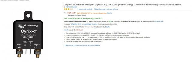

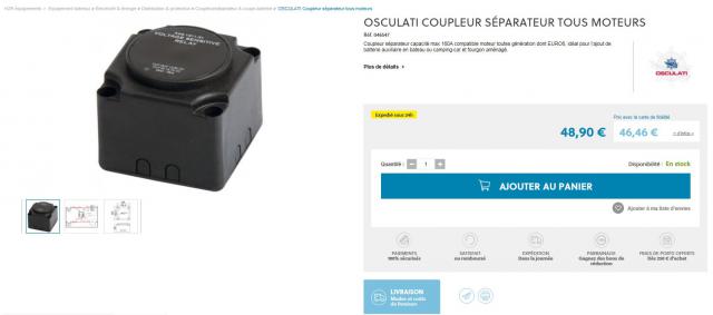

Pour les coupleurs/séparateurs, j'ai regardé quelques produits qui semblent équivalents, sur le papier,
en performance et en prix

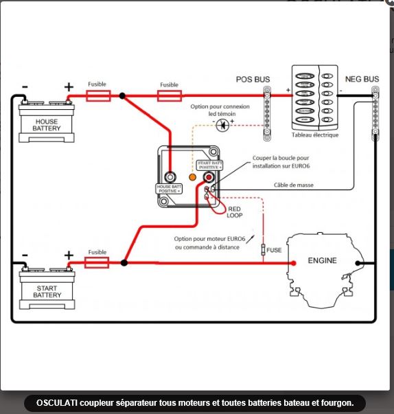

J'ai bien retenu ton conseil de cablage
Je m'y retrouve dans ce schema
J'ai trouvé 3 coupleurs séparateurs :

J'ai même commencé à réfléchir à un coupleur/séparateur "Home made"
Le nombre de personnes qui ont eu des soucis voire des accidents graves avec ces appareils est surprenant. Tous les appareils ne tombent pas en panne, évidemment, mais cela semble quand même assez fréquent et quand cela arrive c'est pas triste. Apparemment ce n'est pas l'électronique qui pose le plus de problème mais le(s) relais de commutation.
Cela peut se comprendre car si la batterie auxiliaire est bien déchargée et qu'elle a une grosse capacité, le courant d'appel lors de la mise en parallèle des deux batteries par le coupleur/séparateur est très important. Il peut aller bien au delà d'une centaine d'Ampères.
Dans ces conditions, il est évident que les traditionnels relais auto ne peuvent pas durer longtemps. Je pense qu'il serait préférable d'utiliser des relais de commutation avec un très fort Ampérage et je me disais que ceux que j'avais installé pour commander le treuil de mes SSV pourraient faire l'affaire. Ils peuvent commuter jusqu'à 400 Ampères mais ils coûtent assez cher.
En plus de tout ça il ne faut surtout pas négliger la mise en place de fusibles de forte intensité et de très bonne qualité.
Il faut savoir aussi que dans cette configuration il est préférable d'avoir la batterie du véhicule et la batterie auxiliaire avec une capacité Ah assez proche.
Au bout du bout, même si je fabriquais la partie électronique de pilotage pour une vingtaine d'€ de fournitures, le prix global serait aux alentours de 100 à 150 €, sans la batterie.
Je me demande donc si ce coupleur/séparateur est la bonne solution ????

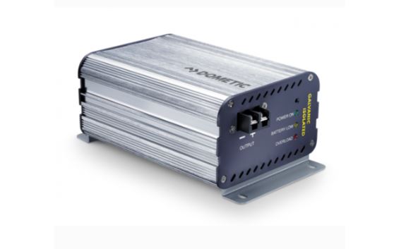

Je regarde vers les chargeurs DC-DC 12 Volts.
Par rapport aux coupleurs/séparateurs, ils permettent :
  • de mettre une batterie auxiliaire d'une capacité éloignée de celle de la voiture (en + ou en -)
  • de mettre plusieurs batteries auxiliaires
  • de garantir qu'il n'y aura aucune "remontée" de courant de la batterie auxiliaire vers la batterie voiture
  • une compatibilité avec les véhicules ayant une électronique sensible et ceux répondant à la norme EURO6
  • une maîtrise de la charge de la batterie auxiliaire qui améliore sa durée de vie
  • des courants mis en oeuvre de beaucoup plus faible intensité et donc des risques minimisés
  • un prix globalement équivalent
Par contre, à moins de prendre un modèle à fort courant de charge (donc plus cher), la recharge de la batterie sera plus longue mais cela ne me semble pas contradictoire avec avec une utilisation dans une voiture.
Je veux parler de ce type d'appareil : https://www.dometic.com/fr-fr/fr/produits/énergie-et-contrôle/énergie-et-éclairage/chargeurs-et-convertisseurs/dometic-perfectcharge-dc-08-_-63848

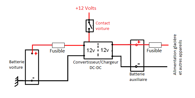

Un transformateur désigne un appareil extrêmement simple et qui ne fonctionne que sur du courant alternatif.
Sur du courant continu on parle de convertisseur qui sont des appareils électroniques beaucoup plus sophistiqués qu'un transformateur et relativement nouveaux. Ils permettent eux aussi d'augmenter ou baisser la tension qu'ils fournissent mais alors qu'un transformateur n'utilise qu'un fil de cuivre enroulé autour d'un noyau métallique, les convertisseurs DC-DC (ou alimentations à découpage ou step-up, step-down) "triturent" le courant continu pour pouvoir abaisser ou monter sa tension.
Les convertisseurs (contrairement aux transformateurs) vont donner une tension de sortie stabilisée même si la tension d'entrée fluctue légèrement. Celui dont je parle fait aussi chargeur de batterie.
Il va donc permettre de recharger de manière stable et maîtrisée (courant de charge contrôlé et maîtrisé en fonction de la tension de charge) la batterie auxiliaire à partir de la batterie voiture.
Ce convertisseur est branché sur la batterie voiture et il est mis en service lorsque la voiture est démarrée. La glacière et les autres appareils sont branchés sur la batterie auxiliaire.
Elle est donc rechargée pendant que le moteur tourne et elle fournit l'énergie 12V en permanence.
J'ai essayé de faire un petit schéma de câblage TRES rapide = il peut évoluer  Wink
Pour répondre à Rok :
On ne peut pas avoir une charge contrôlée en branchant une batterie sur un allume cigare par contre ....... on aura des dégâts électriques  Shocked
Lorsque l'on branche deux batteries l'une sur l'autre, cela fonctionne comme des vases communicants. Si une des deux batteries est bien déchargée, il s'agit presque d'une mise en court-circuit et les courants qui passent entre les deux batteries peuvent être considérables ............ largement de quoi foutre le feu, s'il n'y a pas les fusibles adéquats.
Pour permettre ce chargement maîtrisé il faut passer par ce type de convertisseur/chargeur DC-DC ou bien mettre un coupleur/séparateur ou ....... Mais comme je l'ai mentionné sur mon post précédent, leur fonctionnement est critiquable et les courants qui circulent peuvent être très importants.
Dites-moi si cela éclaire votre lanterne  Okay

François,
J'ai continué mes recherches, et j'en suis arrivé à la même conclusion que toi :
le chargeur booster est la meilleure solution.
En tous cas, c'est celle qui protège le plus l'installation de base de la voiture.
A 137€ pour le modèle que tu mets en lien,
jusqu'à 165€ pour le modèle au dessous (Dometic DC20)

Pour la batterie, mon choix s'est finalement porté sur celle ci :
96Ah réels, accepte les 100% de décharge, et autorise 350 cycle de charge, soit 40% de plus qu'une batterie AGM, qui était mon choix initial.
