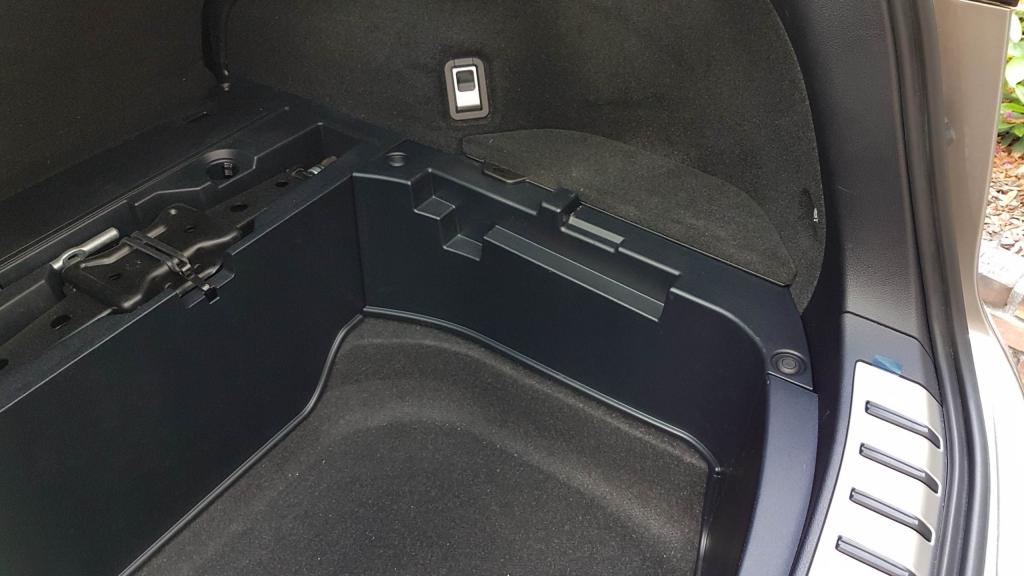

Une vue du coffre en version standard. En dessous du plancher, il y a une alvéole relativement grande (environ 100 litres) pour laquelle il faudra que je conserve un accès :

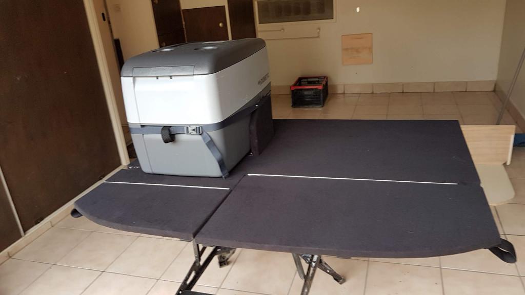

L'aménagement va consister à la construction d'un autre plancher pour recevoir la glacière et les caisses ainsi que la mise en place de l'alimentation auxiliaire de la glacière.

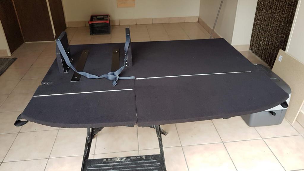

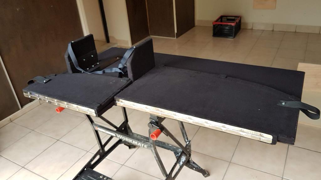

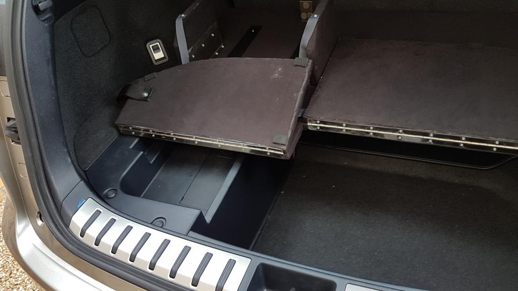

Voici le nouveau plancher de coffre, revêtu de feutrine avec les trappes ouvertes. Celle de gauche me permettra d'accéder au panneau de contrôle de l’alimentation auxiliaire et celle de droite me donnera accès à l'alvéole sous le plancher de coffre :
Le même mais avec les trappes fermées :

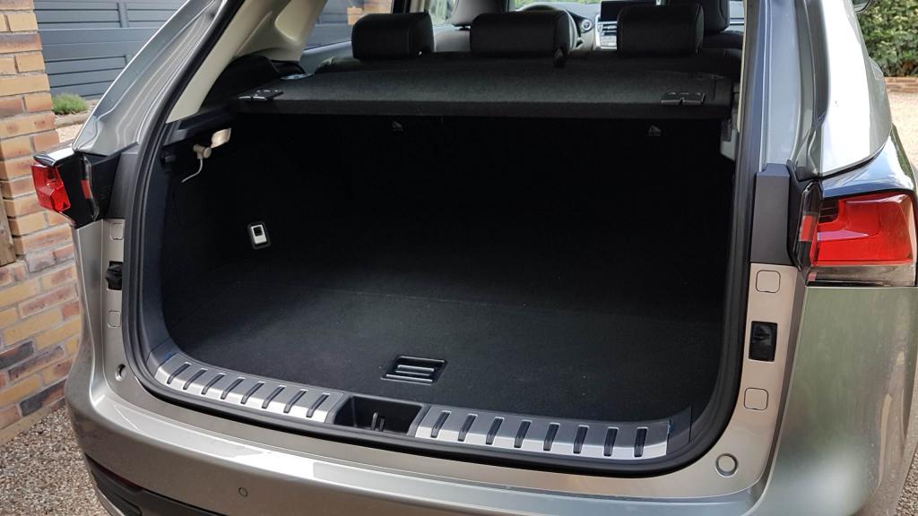

Avec la glacière en place :

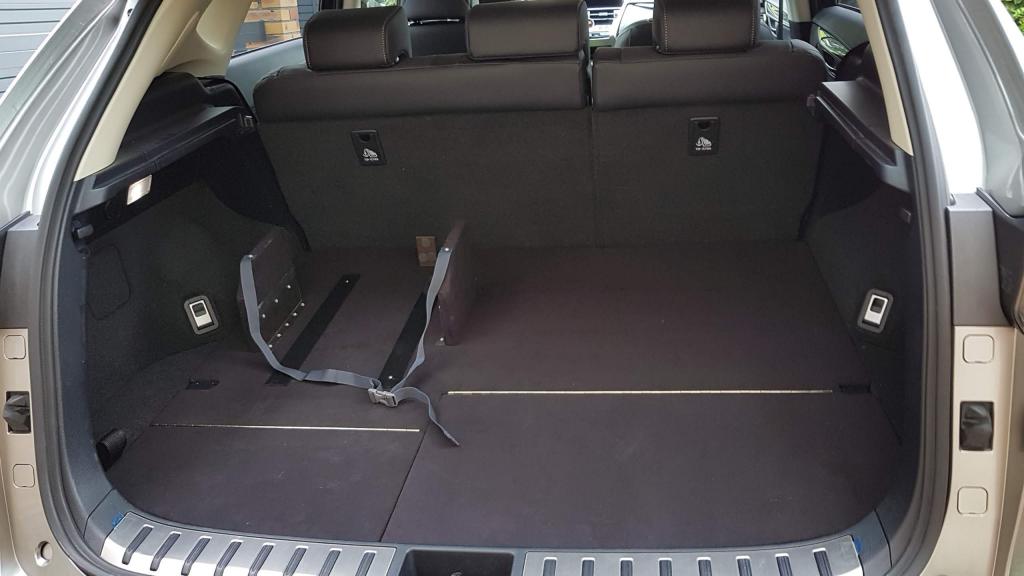

et enfin, en place dans la voiture :

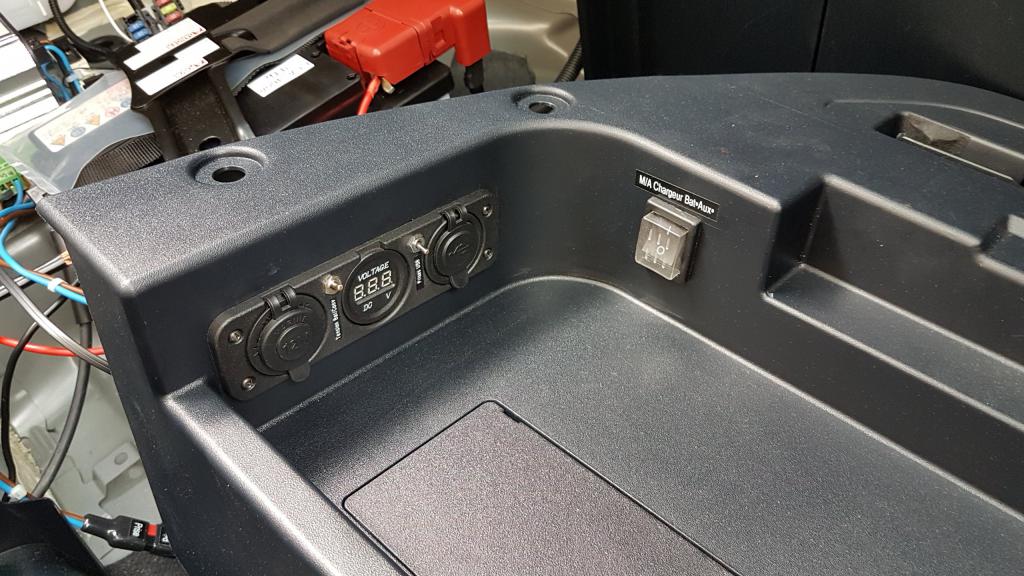

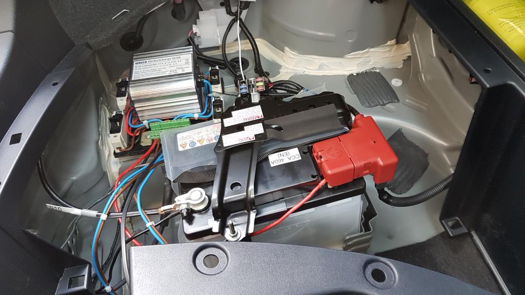

Concernant la partie électrique, j'ai profité de volumes libres sur les deux cotés du coffre. C'est fou le volume libre que l'on arrive à trouver sur cette voiture.
La partie gauche du coffre recevra le panneau de contrôle et le convertisseur/chargeur. La partie droite recevra la batterie Optima Yellow de 38 Ah.
Contrairement à mon système précédent, celui-ci sera à demeure et en fixe dans la voiture  Wink  Ben, oui, on n'a plus qu'une voiture ..... plus besoin de permuter entre les voitures  Laughing
Le convertisseur/chargeur câblé, en place sur la gauche du coffre, près de la batterie voiture (celle de 12V..... vaut mieux pas toucher aux batteries du système hybride  Rolling Eyes  très, très dangereux  Shocked )
Le panneau de contrôle du système auxiliaire en place sur le couvercle de la partie gauche qui vient couvrir la batterie voiture et maintenant mon convertisseur/chargeur :
et le couvercle gauche remis à sa place habituelle :

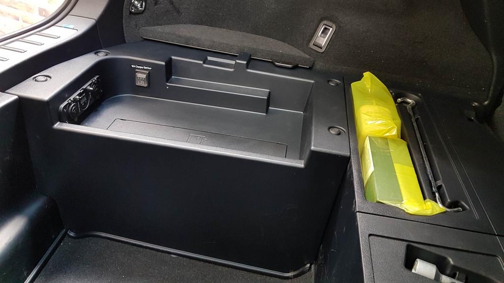

Sur le coté droit, il y a aussi un volume libre qui m'a permis de mettre la batterie Optima :
et le couvercle du coté droit remis en place :
et la version finale avec les trappes fermées :
A droite de la glacière viendront deux caisses et devant tout ça, il y aura les chaises pliantes et la table. L'abri viendra derrière les sièges avant et les bagages seront posés sur les sièges arrière.
