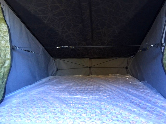

Comme l'aluminium est un trés mauvais isolant, Eezi-Awn a isolé son modèle sous la coque alu, ainsi qu'au niveau du planché. (trés bon point)
Les bras d'articulation en W et non en X ordinaires, sont placés à l'extérieur de la toile ainsi que les vérins, comme sur les toits relevables en toile. Cela permet de ne pas les avoir dans les reins pendant la nuit, plus d'espace au niveau des pieds, ou que la toile ne se plie à l'intérieur, lors du repliement. Mais les mécanismes se retrouvent exposés aux intempéries.
Concernant le couchage, matelas haute densité, grandes fenêtres avec moustiquaires et ciel de toit, agrémentent la finition irréprochable de ce modèle. Qu'en est-il des rangements intérieurs et du système de ventilation anti condensation ?
