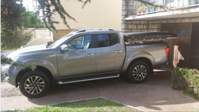

Première photo du Navara équipé de ses barres de portage sur la benne (Roll top Cover)
4 barres, ça peut supporter 150kg à l'aise, ça a l'air super costaud
Bon, et c'est là que j'ai commencé à mesurer...
Et là, grooossse surprise !!!!
La Quatro fait 212 cm de long, la benne 160 cm à tout casser : Ca va dépasser de 60 cm Embarassed
En gros, c'est comme si je me déplaçais en permanence avec le Hayon ouvert
Sinon, j'ai pas de doute, ce sera solidement fixé, les 2 barres les plus éloignées sont écartées de 100 cm.

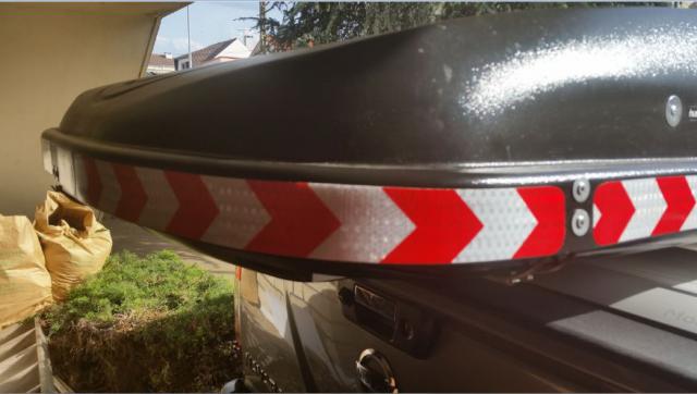

Je vais devoir coller des autocollants rétro réfléchissant sur tout le pourtour de la tente.
Autre constatation, je vais devoir mettre l'avant de la tente à l'arrière, pour continuer à avoir accès à la grenouillère, et coller l'arrière de la tente au plus près de la cabine.
Le plan B, si je me fait arrêter, ce sera sur le toit...
Prochaine étape : trouver de la main d'œuvre costaud pour poser la tente sur les barres

MessagePosté le: Mar 3 Avr - 12:02 (2018)    Sujet du message: Nissan Navara + Hussarde quatro Répondre en citant
Superbe machine de baroud  Okay  Felicitations !!!
C'est certain qu'avec 4 barres elle va tenir, ça va pas bouger, même avec la tente dessus ! Par contre c'est vraiment dommage qu'elle dépasse autant de la benne.
Je ne connais pas bien cette tente mais je ne pense pas que cela gène son fonctionnement. Par contre, je me demande si un tel débord est admissible en terme de sécurité.
Est-ce que l'assurance couvrira les dégâts sur un accident ?
Sur un choc arrière la tente pourrait peut être se comporter comme un couperet pour la cabine et ses occupants.
Je pense que les possesseurs de tente du forum auront plus de réponses !
J'ai vu des photos de gars qui ont mis des tentes de toit sur des PU et généralement il y a des rehausses de benne pour amener la tente à la hauteur du toit de la cabine.
Pour la main d'oeuvre, avec une petite bière en récompense, tu devrais trouver du monde assez facilement  Laughing

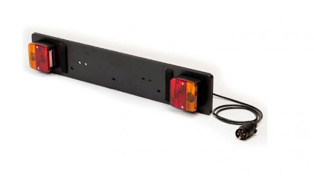

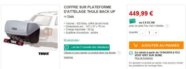

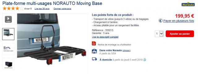

je pense à ça, ou un truc du même genre, accroché à la platine d'attelage (j ai pris le Navara avec l'attelage, et le blocage du différentiel arrière, en me disant que ça pourrait servir un jour)

Ou mieux encore (car moins cher), ça :
Y a des lumières, ça se range facilement, et ça génère l'écart suffisant avec le véhicule de derrière

Yes !!
Simple is beautifull
Un truc comme ça accroché à la tente, ça devrait faire l'affaire, sans mettre de plaque d'immatriculation, juste pour les lumières

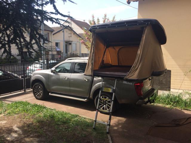

Quelques photos après l'installation de la tente de toit sur la benne du Navara ce week end (j'attendais le beau temps)
La tente à demi ouverte
La tente repliée
Le détail des autocollants retro réfléchissant pour améliorer la visibilité
Et la tente complètement ouverte
En terme de positionnement, au premier essai, je l'avais mis pile poil au centre de la benne, mais je me suis aperçu que cela écrasait la cornière métallique sur les barres.
je l'ai donc déplacée vers la gauche pour que la cornière affleure sur le coté comme si la tente était placé au bord du toit d'une voiture moins large.
Il me reste ainsi 20 cm de barres libre à droite de la tente, ou je peux éventuellement fixer un truc (vélo)
J'ai commandé et reçu des verrous pour bloquer les grenouillères. je les installerais la semaine prochaine.
