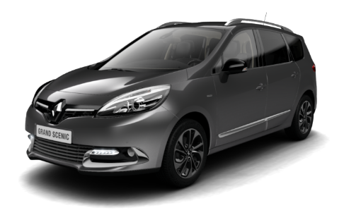

Avec notre Teardrop, nous partons souvent avec les enfants ce qui nous oblige à camper. Nous avons la possibilité d'avoir une tente de toit James Baroud Evo suite à une discussion avec son propriétaire lors d'une belle rencontre. Ma question va peut-être vous sembler étrange mais sa tente (2 places) était sur son 4x4, mais je me demande si ça n'est pas trop large ou trop lourd pour ma Renault Grand Scenic 3 (7 places), comment ça s'installe, bref tout ce qu'il m'est nécessaire de savoir. La tente est neuve et à un très bon prix et ça nous permettrait de bivouaquer tous en famille.

Le seul hic est l'énorme galbe de ton pavillon de toit style suppositoire ou balle de fusil, pour être plus vendeur.
Je pense que pour avoir la tente à plat , il te faudra des sur barres ou barres de toit spéciales grand scenic 7 places.
Les dimensions du coffre de l evo 2 places peuvent êtres placées sur ton monospace, un peu moins d 1,5 M de large sur 2 mètres et quelques de long.
La tente risque de déborder un peu du toit en largeur mais pas de la largeur totale des portières. Donc pas de soucis de gabarit, et ton toit même équipé de toits ouvrants peut supporter le poids.

Apparemment sur ton Grand Scénic 3, les points d'encrages des barres de toit, sont fixes, et positionnés au milieu des portières, là où elles sont positionnées sur les photos plus hauts.
Si tu n'achètes pas de barres longitudinales,
  il me semble donc impossible d'y placer une tente de toit à coque. Les barres de toit seraient trop rapprochées et au milieu, il y aurait trop de porte à faux avant et arrière pour la prise au vent, et surtout pour le couchage.

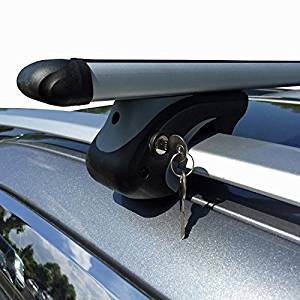

Et bien, sur les photos, on ne se rend pas bien compte. Est -ce que tes barres longitudinales sont horizontales et de niveau ? Si c'est le cas, tu peux acheter n'importe quelle barre de toit (transversales) compatibles, la tente de toit sera à plat sur ton Scénic.
Si tes barres longitudinales ne sont pas tout à fait horizontales, tu peux acheter tes barres de toit ( transversales) où tu veux, et acheter chez Naitup, les sur barres, pour compenser l'inclinaison et remettre ta tente de toit à plat.
https://naitup.com/boutique/accessoires/sur-barres-2/
(Les sur barres, c'est comme-ci tu rajoutais une épaisseur de plus sur la barre de toit arrière, pour compenser l'inclinaison des barres longitudinales)
Si tu as déjà les 2 barres longitudinales, comme sur ta photo et d'aprés ce que j'ai pu comprendre, dans ce cas, les barres de toit, doivent ressembler à ceci :
ce sont des barres de toits pour barres longitudinales ou rails de toit.

Sur ma volvo j'ai des rhinorack , j'en suis enchanté, elles peuvent se fixer sur tes barres longitudinales. L'idéal est de choisir des barres de toit supportant le plus de poids, entre 75 et 100 kg par barre.
Sinon voici un tuto :
exemple de barres de toit pour Scénic 3 équipé de barres longitudinales:
https://www.ebay.fr/itm/BARRES-DE-TOIT-ALUMINIUM-RENAULT-SCENIC-3-des-2013-…
