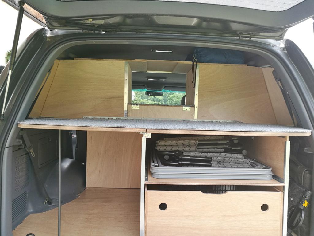

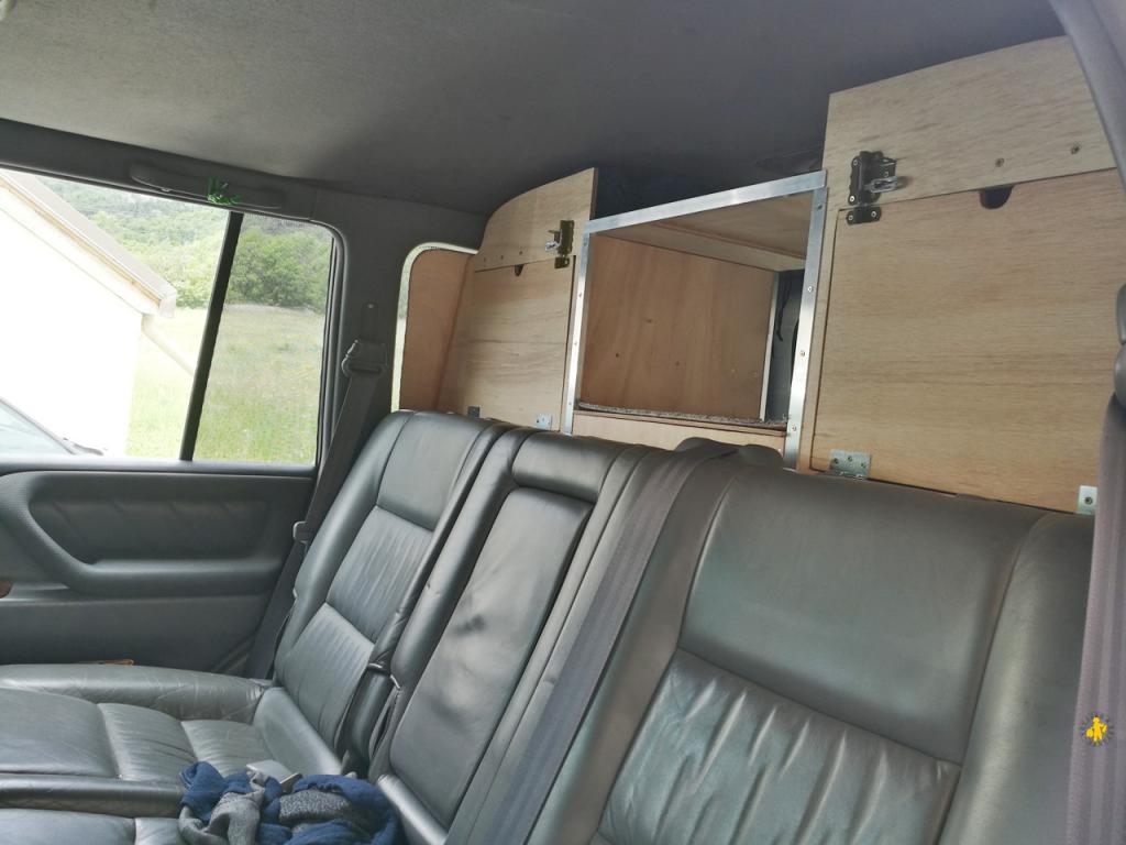

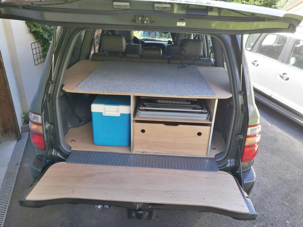

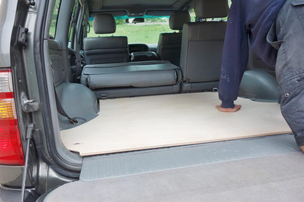

Hello à Tous, des nouvelles de notre aménagement de notre 4x4! Départ du 4x4 entre le 20 juillet le 30 juillet! Ca urge, reste à recevoir la tente de toit avec annexe (nous avons choisi Ikamper pour les 1,90 de couchage (pour 2 adultes, 1 ado de 1,45 et 1 un loulou de 1,20), les barres de toit, le auvent (rhinopack l'ensemble), la glacière waeco 40!

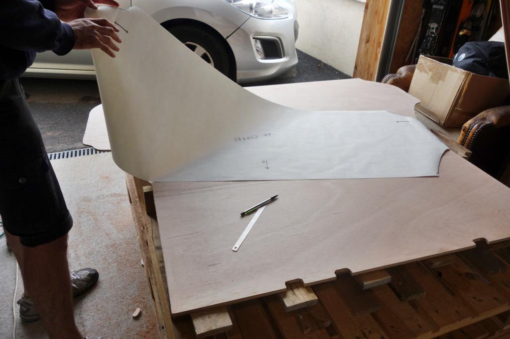

mise en place d'un panneau dessous

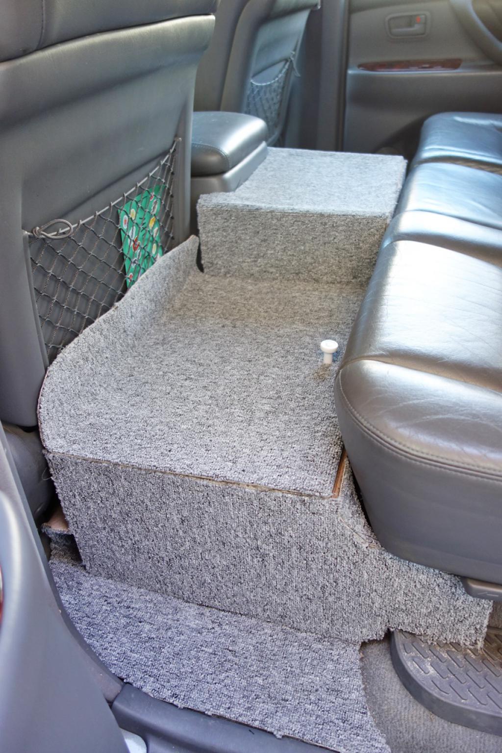

Puis aménagement du coffre école et jeu sous les pied de notre plus jeune
Coffre presque fini
La déco extérieure
Notre dressing et fin du coffre.... Reste à installer tout le système du panneau solaire, dans le coffre derrière les sièges et tout notre bardas
je vous mettrai la suite de l'aménagement dans quelques temps avec tous nos derniers choix d'équipement.

Les aménagements fleurissent avec les vacances qui approchent et c'est agréable  8-)
Bravo pour ton travail. Bien pensé et optimisation au max de l'espace. Par contre, faut pas que le p'titou ait des jambes qui grandissent trop vite, sinon va falloir modifier son coffre à jouets  Mr. Green

Petite question ..... Avez vous pensé à une réserve d'eau potable suffisante ? Batterie auxiliaire et branchement électrique secondaire ? Et pour la toilette ?
Bon choix la Skycamp avec annexe Okay Mais avec certains retards à la livraison, j'espère vraiment que vous l'avez déjà reçue, ou que vous l'aurez dans les temps . Vous êtes passé par qui pour la commander ?
Votre roue de secours est sous la caisse ou dans le coffre ? Et les outils pour démonter ? J'espère que ton mari y a pensé, et qu'il ne faut pas démonter tout le coffre pour y accéder.

Hello le bison! La tente de toit est prise sur Avignon avec iKamper France, elle est en stock manque que l'annexe qui arrive fin de mois, au pire on la prendra dans nos sacs puisqu'on part mi aout nous!
Pour l'eau on aura 40 litres d'eau dans différents jerrican, un de 20l à coté de la glacière, 2 de 10l en haut sur la tablette, le tout attaché avec des sangles quand on roule, une douche solaire de 20l. On attend les barres de toit pour faire une petite cabine de douche sur le côte du 4x4 avec des arceaux de tente (enfin c'est ce qu'on aimerait! aur t-on le temps c'est une autre histoire!)
pour l'electricité, comme je dois m'occuper de ma boutique et blog, on a déjà 2 batteries 12V sur le HDJ100, et on rajoute un panneau solaire de 150 couplé à une batterie gel 90A, le tout couplé avec le moteur pour recharger si mauvais temps!
Et pour la roue de secours, on a du bol elle est sous la voiture et on la dévisse par un trou dans le pare-choc. Les outils seront sur le côté de la glacière et du jerrican , car cela va être rentré et sorti tous les jours!
En tout cas merci de tous ces remarques qui si tu oublies te gachent un peu le confort quotidien. Mais j'avais déjà bien lu tous les posts du forum!
